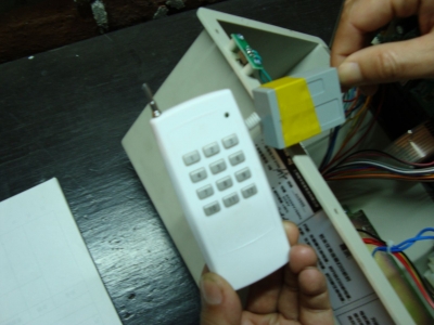

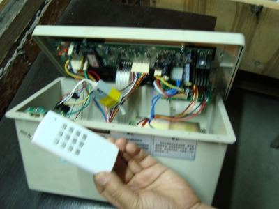

断箭 发表于 2009-6-12 12:53:23 | 显示全部楼层
主要来说,有三个点,在传感器线上接摇控器、在总信号线上接摇控器,在表头内接摇控器
万变不离其宗,只要看好这三个部分就行了
当然就聪明的,是用两个表头,一个是应付我们检定人员的,一个是平时使用的(表头内装摇控器)
象这种人重车摇轻40至60公斤,空车再摇重20-40公斤,很难发现的(这是老板干的)

海狼 发表于 2009-6-13 13:07:40 | 显示全部楼层
楼上的照片显示的是模拟汽车衡的仪表,数字汽车衡是一样可以作弊,只是控制数字汽车衡的成本更高一些罢了。
应该是去年吧,听衡器届的朋友说,在衡器展销会上就有一家公司做了实验,成功控制了柯力的数字仪表2002E。当时听到这个消息,有一种厌恶的感觉,因为这家公司的产品就是汽车衡防作弊装置。
现在的数字汽车衡,有的还是使用的模拟传感器,只不过加装的数字接线盒和数字仪表,这样的数字汽车衡,在传感器和接线盒之间加装遥控作弊装置,是一样可以控制汽车衡的。
