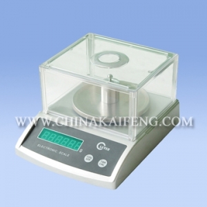

求助:凯丰电子天平JCS-A标定方法
 楼主| 一网情深 发表于 2009-6-10 21:31:07 | 显示全部楼层
最大秤量310克,分度值:e=0.1mg;检定分度值:d=1g
liuhuaxing 发表于 2009-6-10 22:08:10 | 显示全部楼层
是《浙江凯丰集团有限公司》生产的吗?先按校准键,等出现300g后,放标准砝码,进行校准标定。
