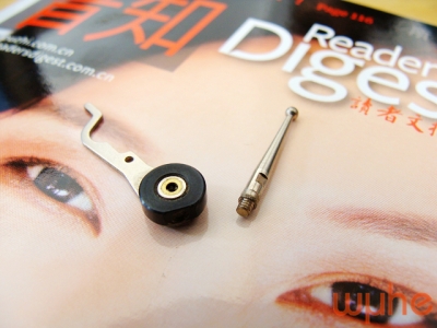

安徽的徽 发表于 2009-6-16 12:38:09 | 显示全部楼层 |阅读模式
因为测试头的设计问题,很多国产杠杆表不象MITUTOYO那样,很容易使得测试头的螺纹段断进拨插里面去,有没有什么好的解决方法呢?
请大家指教~~
WWCCJJ 发表于 2009-6-17 09:21:33 | 显示全部楼层
测量时用力不要过大.测头与工件接触后压紧半圈就可以了.
田丽萍 发表于 2009-6-17 10:58:01 | 显示全部楼层
用力一定要适度,不可过大!一般压半圈就可以了!
吉利阿友 发表于 2009-6-17 12:47:35 | 显示全部楼层
测杆螺纹断,与是不是国产没有多大关联。进口表也会发生这种情况。
杠杆表的使用,除了压表有讲究外(压表不正确,造成测杆断的可能性不是很高),说穿了,是操作不当造成的。还有一点要注意,最为主要的是装夹杠杆表的夹具,比如说表座,高度卡尺等,在进行压表操作时,特别是杠杆表测杆测头与被测件靠拢时,要控制好下压速度。如果控制不好,就会导致测杆挫断。
如果已经发生这样的问题,可拆下图示部分,有合适钻头小心的将残留部分的芯部钻的,然后仔细用其它工具将卡在里头的东东挑出。
ghqghq 发表于 2009-6-18 16:43:06 | 显示全部楼层
测试头重做,用钢球,非常经济
这个方法不错,我都用过好多次,可行.
linjie 发表于 2009-6-26 21:34:10 | 显示全部楼层
同意4#的建议,另外压头的左右调节螺母也不能太松也不能太紧要适度
主要是操作时要轻
