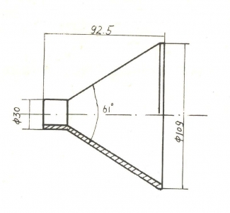

用三坐标可以测量的,内外在同一截面上测两个圆,通过计算求得壁厚尺寸

根据阿贝原则,测量轴线必须被测对象的轴线相重合或在其延长线上,因此同一截面上的内外圆的半级差应该不是壁厚尺寸。而且测量此工件是回转体,如何旋转也成为测量难题。不知哪位高人可以指点?
规矩湾锦苑 发表于 2009-6-20 15:35:43 | 显示全部楼层
工件壁厚允差0.004mm,那么要求的测量设备的示值误差最好限定在0.001mm以内,看来也只能使用量块作为标准器,使用扭簧仪、测微计、光学计光管等作为显示计了。问题是如何支撑和安装被测件。
      建议你制作一个Z形测量支座,支座的下面为平面放在检验平板上,上面为刀口形,要求其与下工作面平行。测量时首先用量块对零,然后将工件的内表面与支座刀口形工作面平稳接触,显示计在外表面测量壁厚的变化即可。
      因为你的工件并不大,简单的方法是使用高度卡尺支撑被测件。只要制作一个圆柱度好的细圆棒,焊接在或者安装在游框上。安装后检查圆棒上母线与底座的平行度。测量时高度卡尺紧固在平板上,即可按上述方法测量了。

锥面部分的壁厚:
应将工件置于一平行度很好的垫块之上,锥面部分可用杠杆千分表量表+4等量块比测。
柱面部分的壁厚:
用万工显上所附的灵敏杠杆去测。它的精度足够了。
zbin 发表于 2009-6-21 07:42:30 | 显示全部楼层
正弦规找平锥面 用量块比对 应该可以实现  不过你的公差0.004要求真的很高 对于测量调平及找低点都比较费时间了 要细心慢慢来

我单位用的是东京精密的圆柱度仪RONDCOM54,对于这样的工件我想应该可以测量它的壁厚差的
