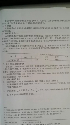

关于仪器引用误差用溶液检定时原始记录上填写的 溶液标准值,请问这个标准值是溶液本身的值吗?哪里可以看到?
 楼主| tianshangqi 发表于 2009-6-26 13:19:50 | 显示全部楼层
我看了证书上写有相应温度时的电导值,如果要某一个标准值时,是不是只要保持相应温度就可以达到?
abdong 发表于 2009-6-26 23:20:10 | 显示全部楼层
没错,在做之前恒温,做的时候用水银温度计监测温度就可以了,保持在一定的温度范围内都是同一样的标准值。

由于溶液的电导率值受温度的影响非常大,所以在电导率标准物质的证书中给出的标准值都是在某一特定温度下的电导率值。
检定电导率仪时,应该把标准溶液放入至恒温水浴中,待温度达到平衡后,进行检定/校准。恒温水浴温度的设定值,应该选取标准物质证书标明的温度,一般为20度或25度。
不过,检定不同级别的电导率仪,恒温水浴的温度波动有严格要求,例如:检定0.2级的电导率仪,标准溶液的温度波动性要求为正负0.05度。以20度为例,如果用水银温度计测标准溶液的温度,应在20.00度正负0.05度范围内。

温度和溶液的标准值有关系,看标准物质证书。或按规程的俘虏自己配制标准溶液。
bshdl 发表于 2009-7-5 17:34:31 | 显示全部楼层
如果按照规程附录自行配制电导率标准溶液,也应购买编号为GBW(E)130106的氯化钾固体标准物质。
因为市售的化学试剂,无论是分析纯还是化学纯的原料,厂家出厂时都只是进行纯度检测和杂质分析,而不是给出化学试剂配成溶液后的电导率值。而纯度和溶液电导率没有直接的换算关系。所以,每一批次的标准物质都要求按照其相应的具有溯源性的定值方法,进行定值的。

温度和溶液的标准值有关系,看标准物质证书,证书上有不同温度下的电导率值!

电导率值一般都是在标准温度25℃下的

买的标准值146.5与1409就都写这个,前提是被鉴定的机子一定要有温度补偿,且温度补偿的意义就在于补偿到标准温度下,所以写标准值就可以了
