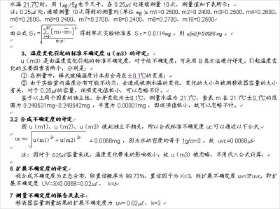

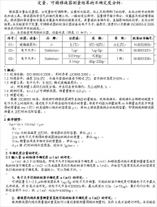

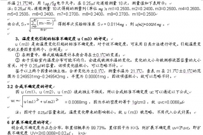

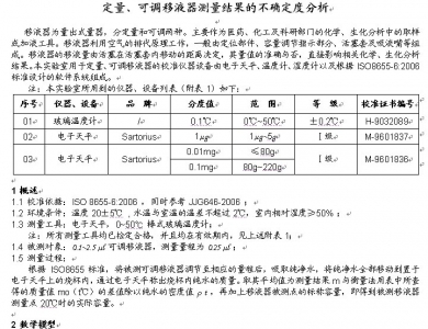

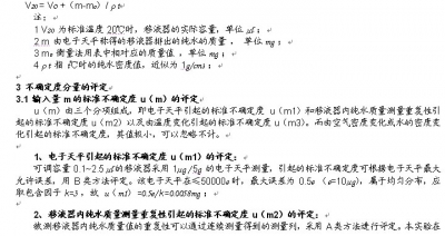

[容量] 移液器不确定度分析报告~~~看看,是否有问题?
ourjia 发表于 2009-7-10 09:49:20 | 显示全部楼层
移液器不确定度分析报告!(清楚、完整、免费)
     鉴于那些网站,对于此类帖子、文件都要收费,此外,某些牛人,写此类文件,想发,又不甘心,躲躲藏藏,给需要的人带来很多麻烦,偶特此发上自己分析的一份报告,彻彻底底的报告,别人能看懂的报告,同时,不介意各位转载~~~~~~~~~

zxq 发表于 2009-7-10 18:28:15 | 显示全部楼层
不错不错
不过楼主是计量系统的吗?
为什么没有写规程依据?   呵呵  只是格式的问题
具体分析的还是很好的
随风飘扬 发表于 2009-7-12 09:20:39 | 显示全部楼层
我认为有以下几个问题:
1、命名不准确:应改为移液器容量测量结果不确定度分析报告
2、数学模型中的输入量有4个,其中有两个常量,分析不确定度时另外两个输入量m、V0都会引入不确定度。
