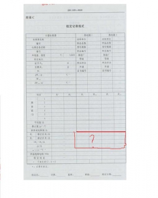

1.JPG 关于JJG 229-2010的检定记录的数据处理,我也有不明白的地方?有没有好心人帮助一下?
QQ:214415349
电话:13948163935
急需,不胜感激!
zhouyanhua 发表于 2012-9-7 14:30:28 | 显示全部楼层
可以去看下JJG229-1998那里也可以参考一下。那里面有些就是很易懂的。那个有2010的一起看会好一点吧。
xiaoyao_yc 发表于 2012-9-26 16:46:41 | 显示全部楼层
新规程写的确实很难懂。。。

lsftju 发表于 2015-2-2 21:18:08 | 显示全部楼层
记录 证书格式可以参考规程后面附录的格式吧
