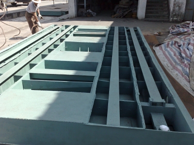

三节板,每块加四条工字钢。10T压脚良好,30多吨没问题,60吨以上要过几天等效果。后续。。。。。。

不用等效果。我们这早就有这么干的了。80t的秤,压到120t都没问题。就是钢板不够厚,现在台面有点像洗衣板。

我已刚遇到企业求助,50T变为80T,台板加固的问题,二节板的。我在这方面也没有经验,最后就给他们说:在每节板上加二根28的工字钢,不知可否?

不知楼主这台秤多长的,一节几米?图上看起来蛮长的。从图上看其结构,秤体上120t没问题。
