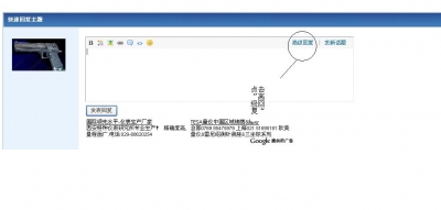

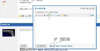

zxq 发表于 2009-7-25 22:03:33 | 显示全部楼层
邮箱xiaoqing4663118@sina.com出差一个礼拜   刚刚回来看到帖子
谢谢牛老师热心的回复
如何把压缩文件复制到论坛页面上的
在“回复主题”  右边的上方有个“高级回复 ”
在里面就可以操作了
在高级回复里面  可以上传RAR文件 也可以图文操作 都是在“添加附件”点击上传就可以了(注意不支持BMP格式  一般我都是用JPG图片格式)
也建议  版主改一改  论坛的帮助   里面的内容有点久了 要更新  呵呵 祝夏安
