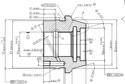

如图片上编号10的单跳动怎么测量!中国国家标准上没有这样的标法。图纸是老外的。具体的意思怎么样理解呢?产品出去老是有退货,就是说平面跳动不合格。测量工具三座标。
yj407 发表于 2009-7-21 13:34:29 | 显示全部楼层
這是端面圓跳動﹐用三座標很好測的。
1﹑測量圓柱A ﹐以圓柱建投影(設X工作平面)并歸Y﹐Z零點。
2﹑用自動測量平面的方法﹐在被測平面上分別打三圈點﹐得三個平面。分別評價這三個平面相對于基准A的跳動﹐取最大值為最終評定結果。

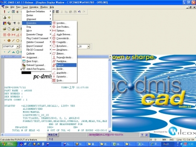

PC-DIMS有評價跳動的功能啊﹗點選菜單﹕INSERT-DIMENSION-RUNOUT 就可以評價跳動了 ,要先選面再遷圓柱.
     因為圖面要求的是端面圓跳動﹐如果直接打整個平面的話就成的全跳動的﹐值會偏大﹐所以建義打三層點取三個平面分別評價后取最大值。

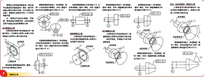

这个图片是海克斯康给的!我不会测量和评价,希望斑竹能帮助我,谢谢!
yj407 发表于 2009-7-22 18:58:50 | 显示全部楼层
先打圆柱,再打平面。然后按下图来评价。

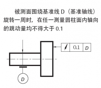

10楼说的有道理。用三坐标测量机测量跳动违反了跳动误差的定义。端面跳动是圆跳动的一种。GB/T1958-2004《形位公差 检测规定》5.4.1条给圆跳动的定义是“被测提取要素绕基准轴线做无轴向移动回转一周时,由位置固定的指示计在给定方向上测得的最大值与最小值之差”。显然用三坐标测量机无法实现定义规定的被测提取要素绕基准轴线做无轴向移动回转一周(因为被测要素是固定的,除非是四坐标有旋转轴),也无法实现由位置固定的指示计在给定方向上测量(因为三坐标测量机的测头是动态的)。三坐标测量机只能实现该标准3.3条规定的形位误差测量5种检测原则的其余4种,唯有“测量跳动原则”不能实现,所以你们的“产品出去老是有退货,就是说平面跳动不合格”是事出必然。
