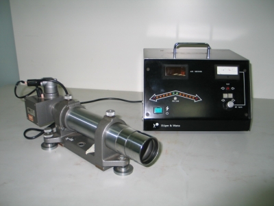

检定多齿分度台的棱体相对还是比较好解决的吧,规程中需要的那个1级的自准直仪该如何选型呢?
xqbljc 发表于 2010-4-6 16:34:27 | 显示全部楼层
我们使用的是英国HILGER WATTS生产的TA80型数显光电自准直仪 分度值0.01″测量范围0~±20″(见附图)。至于国产的光电自准直仪,早期的有北京计量仪器厂生产的702型,但由于其传感器光敏电阻技术不过关,所以早就停产了。现在国内XX单位仿制生产的光电自准直仪,个人认为灵敏度较差,也就是讲以牺牲灵敏度来保证稳定性是不合适的。
      对于自准直仪以其分度值来划分准确度等级的做法,个人认为是完全错误的。
