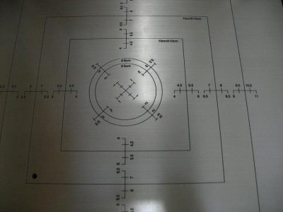

用途:
1.
光野、照射野一致性检测,符合JJG 744-2004规程要求。
2.
准直器与球管焦点的对中;
3.
胶片盒与轨道的对中检测;
4.
配合线束准直检测筒,可用于检测X射线机球管线束的垂直性;
5.用于CRDR一些项目检测。
特点:
1.暴光拍片后得到测量结果,留用存档、备案,以备查验,维修依据。
2.
可以精确测量、测量精度高,使用方便,测量省时;
3.
普通材料、普通工艺、习惯操作;
4.
一套装置,多种用途。
技术指标:
1.
一致性测量:100mm×100mm150mm×150mm200mm×200mm
2.
对中测量:Φ50mmΦ60mm
3.
准确度:0.2mm
4.
暗盒:8″×10″10″×12″(无增感屏)
5.
尺寸:8″×10″10″×12″
欢迎垂询:lizhuqing@263.net

中国测试技术研究院最近研发了一种新的基于实时成像的射野与光野一致性检测技术,其原理是研发了一种新的检测板,当射野被照射时,被照区域或刻度线受激发光,通过摄取相应图像,通过电脑可以定量分析射野与光野的一致性程度。
特点:
1、无需拍片,即可完成射野与光野的一致性测量。
2、图像无线传输、记录,原始数据可永久保存、复查,检测人员安全,方便。
3、检测过程直观,不用电脑回放,也可以通过图像接收器马上看到射野与光野的一致性程度(精细分析需要通过电脑完成)。
4、检测精度较高。
5、整套工具小巧,轻便。
