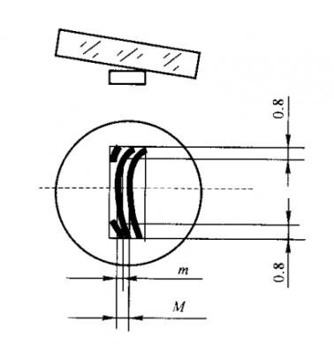

倒是有个问题想请教您~~ 在研究规程的时候,检平面度的那个注释(注:在对弓形的干涉条纹引线读取弯曲度时,应注意到所引的弦线必须通过干涉条纹的中线与量块测量面上距侧面0.8mm并与侧面相平行的线的相交点)这句话里面的“弦线”和“中线”到底是哪条搞不清楚啊。。。我觉得图9里面的虚线是“中线”,“弦线”应该就是弧(干涉条纹)上距两边缘0.8mm处连接的那条直线。
但是如果按我这样的理解,7.3.5.3那个定义就看不懂了...."其中一个干涉条纹的中线与量块测量面上距左侧面0.8mm的平行线相重合。。。读出第N条中线向右到测量面上距量块右侧面0.8mm之间的距离m/M”
QQ截图20111215100504.png 附了这张图片,不知能否看清~~ 请您帮我解答解答,先谢谢拉~~
