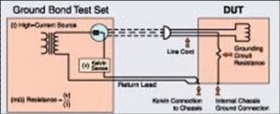

simon_jia 发表于 2009-8-26 17:20:01 | 显示全部楼层
接地阻抗测试为测试产品的接地点,对产品的外壳或金属部份,施加一个恒流(一般电流在10-40A之间)电源来测试两点间的阻抗大小。
一般产品规定量测25A,阻抗不得大于0.1Ω而CSA要求量测40A,以此测试,可检测出接地点螺丝未锁紧、接地线径太小、 接地线断路等问题。
具体可看一下附件中的原理连接图
