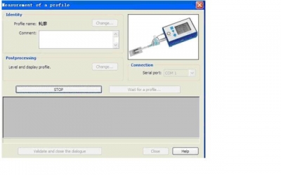

英国泰勒粗糙度仪SURTRONIC 25与计算机连接运行Talyprofile软件有没有朋友用过的?
小弟现在将软件与粗糙度仪连接上了,可以控制粗糙度仪测量,但是分析结果无法显示的.
粗糙度仪显示:
测量完成
软件显示: 连接超时
boylond 发表于 2009-8-18 08:59:49 | 显示全部楼层
这不是便携式的吗?有必要这么复杂吗?想用软件分析得选择其它型号的!
