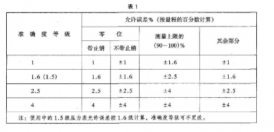

[压力/真空] 真空表检定记录中最大允许误差如何计算?
anzi 发表于 2009-8-17 09:26:29 | 显示全部楼层 |阅读模式
真空表检定记录中最大允许误差如何计算?
能不能举例说明?谢谢大家了!
august 发表于 2009-8-17 09:49:29 | 显示全部楼层
见图 [img][/img]
august 发表于 2009-8-17 09:50:26 | 显示全部楼层
kk.JPG 刚才我不会用插图,对不起啊!
zhoujidai 发表于 2009-8-17 11:45:41 | 显示全部楼层
真空表检定记录中最大允许误差计算与压力表的计算是一样的,如1.6级的真空表,引用误差为±1.6%,绝对误差为±1.6%×量程(弹簧管式的在量程的90%~100%范围内允差要扩大一个等级计算,1.6级的真空表按±2.5%计算)。模拟式的按照最小分度值的1/5估读,由此确定小数点位数。
上述是弹簧管式真空表的计算,数字式的没有90%~100%范围内的允差计算,其他基本上是一样的,其实仪表类的计量仪表的误差计算都差不多。
