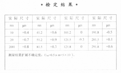

最近在操作计量建标的事情,根据JJG30计量检定规程要求,主要检定设备为3级或6等量块,,查看了很久JJG146量块检定规程,也没有发现上面提及6等量块。
我公司现用量块为5等,20mm量块测量扩展不确定度为+0.7/+0.8,超出了要求,,而计量测试所检定证书中显示合5等,,
不知哪位高人能解释一下为什么会出现6等量块,6等量块相关参数是多少??另外、超出5等标准,计量所判定合格,对建标有没有影响。。

通用卡尺规程JJG30-2002,量块规程JJG146-2003,清楚了吧,出卡尺规程的时候还有6等量块,现在没有了。20mm量块测量扩展不确定度为+0.7/+0.8?是偏差吧?不确定度是没有正负的。

呵呵,大师请看看鉴定结果

给的是实际值,不要搞错了。。。。
daojianxiu 发表于 2009-8-20 22:01:59 | 显示全部楼层
按等使用的量块要使用实际值。当然,你也可以根据检定证书给出的数据,按级使用。你给出的数据里面不是有一行测量扩展不确定度吗,那个才是5等量块实际值的不确定度

计量测试所检定证书没有问题啊,就是按照5等给的啊,不确定度也是5等的,使用设备是测长仪。

果然是偏差。不确定度在下面。
深圳渔民 发表于 2009-8-21 09:25:36 | 显示全部楼层
以51.2mm量块的结果做一解释。检定得到的量块实际值为51.2009mm,这个结果落在51.2009mm正负0.75微米区间内的可能性为99%。

正如2楼所说,通用卡尺规程JJG30在2002年发布时,量块还是有6等的,自从2003年发布量块规程JJG146-2003后,就没有6等量块了,因此卡尺检定的主标准器量块就必须使用不低于5等的量块了。
根据3楼提供的量块检定结果,我们可以看出两块20mm量块的检定结果,其误差分别是+0.7μm和+0.8μm,修正值为其反号的值,即实际尺寸分别为19.9993和19.9992。而检定结果的扩展不确定度为0.50+5×10(-6次方)Ln=0.6μm(将Ln=20代入计算)。查量块检定规程JJG146表7,符合5等量块要求。可以用于卡尺的检定工作,对游标量具检定的计量标准建标当然没有影响。
