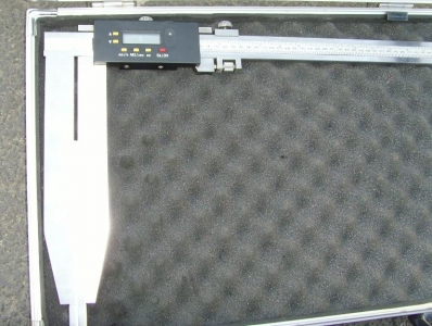

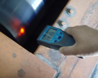

哪位大哥 大姐 知道哪里有地方买 游标卡尺和转速计
游标卡尺要求:1.要机械卡尺
                    2.卡尺长度大于500mm:分度值为0.02mm
                    3.卡尺中卡爪的长度大于200mm
转速计要求:精度要达到0.1级

我们采用的是上海计量院设计的车速表检验台检定装置,这套装置测量的是线速度,转速,因此不需要长量爪游标卡尺。
如需长量爪游标卡尺,广东省计量院门口几家卖仪器设备的商店有卖,我买过200mm量爪的。

转速表可以用北京依麦特的。光电式的操作也比较好用。出厂的准确度是0.01%。保证0.1级应该是没有问题的。然后还要测量转鼓的周长(如果嫌麻烦就直接参照测速台的说明书,上面应该给出了转鼓的直径的)。一般的转速表测量都是转速然后转换成车速、卡尺是用来测量鼓面的磨损量的。
yypei 发表于 2009-8-25 21:11:25 | 显示全部楼层
转速仪只要是卖计量器具的门市应该都有卖的,长量爪游标卡尺可以找厂家定做。

我们就有500mm长量爪机械卡尺,有时间发个图片上来
 楼主| 赵子龙 发表于 2010-1-6 21:21:03 | 显示全部楼层
好的 谢谢 !有空把图片发出来看看
狼烟 发表于 2010-4-13 21:16:27 | 显示全部楼层
不好意思,我们的卡尺爪长150mm

测滚筒直径的话,可以买成都的精密直径尺,可以直接测出平均直径很好用的
 楼主| 赵子龙 发表于 2011-2-21 20:33:35 | 显示全部楼层
后来买了π尺 谢谢大家
汽车检测线 发表于 2011-3-4 10:01:23 | 显示全部楼层
严格的说 π尺  是不符合过程要求的   ,应使用长量爪卡尺
ftcy 发表于 2012-8-26 20:05:17 | 显示全部楼层
严格的说 π尺  是不符合规程要求的,有么有更好的设备呢
