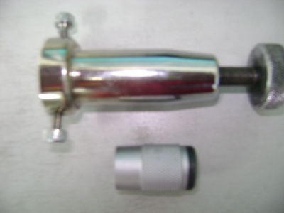

单位的外径千分尺压线了除了用调节器还可以怎么调整?
 楼主| 龙仁 发表于 2009-8-26 18:39:07 | 显示全部楼层

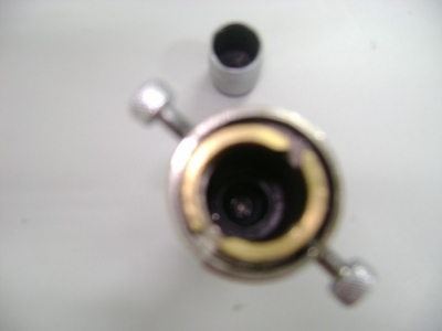

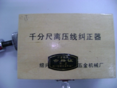

这是我们公司的压离线纠正器,不知道能不能调节压离线,也不知道该怎么使用,希望大家指点一下。
风继续吹 发表于 2009-8-26 18:55:54 | 显示全部楼层
将千分尺的微分筒退出固定套管,然后将微分筒里面的一个圆锥体按需要用小榔头套上合适的圆柱体敲击。离线往里面敲压线往外面敲。
august 发表于 2009-8-27 07:41:36 | 显示全部楼层
我们也是用的这个办法,但是我们是直接敲的,然后对零位,然后对好0位敲微分筒就可以了!
