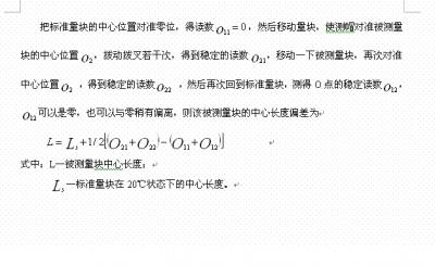

标称尺寸为100mm的5等量块,与其中心长度偏差为+0.02μm的4等标准量块在符合5等量块检定的环境中,用立式光学计比较测量其长度,由仪器测得其读数为:标准量块初始零位的读数O1=0.0μm;被测量块首次读数:Q1=+0.2μm;被测量块第二次读数Q2=+0.3μm;标准量块终了零位的读数O2=-0.1μm。求:这一量块中心长度的偏差ΔL=

 楼主| master 发表于 2009-9-7 13:44:23 | 显示全部楼层
请见附件图片
规矩湾锦苑 发表于 2009-9-7 14:58:27 | 显示全部楼层
量块中心长度的偏差ΔL计算如下:
    ΔL=测量结果-标准值
    =(Q21+Q22)/2-(Q11+Q12)/2
      =(0.2+0.3)/2-(0.0+0.1)/2
      =0.1μm
  但是5楼给出的被测量块中心长度L计算公式有误。L应该等于标准值减去偏差值,或者等于标准值加上修正值。L等于标准值加上偏差值是错误的。

LYLYLYLYLY 发表于 2012-4-6 00:19:16 | 显示全部楼层
5楼的计算公式计算出来的是被测量块的实际尺寸,
ΔL=被测量块的实际尺寸-量块的标称值
    =Ls+(Q1+Q2)/2-(O1+O2)/2—量块的标称值
    =量块的标称值+标准量块的修正值+(Q1+Q2)/2-(O1+O2)/2—量块的标称值
    =标准量块的修正值+(Q1+Q2)/2-(O1+O2)/2
    = 0.02+0.25—0.05
    =0.22(μm
LYLYLYLYLY 发表于 2012-4-6 20:50:00 | 显示全部楼层
ΔL=0.2μm(修约后)
