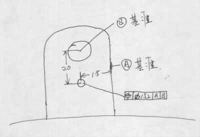

我公司在用三坐标测量如上图位置度时,如何按照A,B基准同时评价小孔的位置度1.52,我试了很多种方法都不行,请大侠赐教如何做,,我公司评价位置度图如下,,,

請問A基准面寫B基准所在的平面在實際應用中哪個重要﹖
嚴格按圖面要求測的話:
1﹑將A基准建找正﹐設為X工作平面并歸X零點。將B基准圓柱旋轉成Z軸。并歸Y向零點。
2﹑打被測圓﹐并評價該圓的X﹑Y向的位置度。
正常測法﹕
1﹑將B基准圓所在平面建Z向找正﹐并歸Z軸零點。將A基准打一條線﹐旋轉成Y軸并歸X零點。將B基准圓歸Y零點。

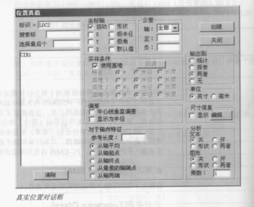

另外再說一下﹐由于該位置度是按獨立原則的﹐所以您的"使用基准"的對話框最好不要勾選,并在特征一欄選投中間一項。(PC-dims的中文版翻譯的真是很爛﹐這三個選項明明是最大實體原則﹑獨立原則﹑和最小實體原則可它確翻譯成M﹑半徑﹑和長度.....)
