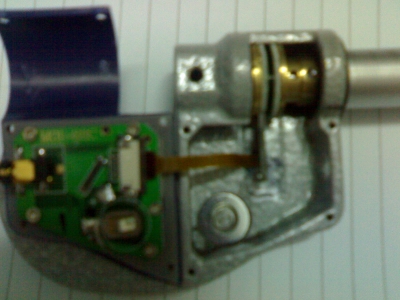

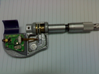

帮我看看这只数显千分尺还有得修吗

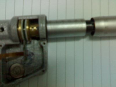

刚开始时是很紧,有些旋转不动,只有前面几mm能正常转动得了
我拆开看了一下,对里面的构造不懂,只看见能动的铜套上有个小螺丝.没敢乱拆.
不知是不是那二片:主栅和副栅磨损了(那二个圆片上面有些小孔),现在数显会乱跳.
现在主要是怎么弄松(能正常转动),还有数显正常.这把千分尺买回来还没真正用过.
我知道我们这里能人多,特来向大家求助了.谢谢大家.
mhSQCzfan 发表于 2009-9-21 23:07:22 | 显示全部楼层
千分尺买回来还没真正用过怎么可能主栅和副栅磨损??呵呵,其实你看数显部分还是工作正常的吧,那么问题还是在机械部分啊,放量时间长了,可能丝杆部分和刻线套筒部分有点问题的,先清洗再说啊,以后不要不管三七二十一的拆啊。好多地方也搞坏啦,呵呵
3500lbs 发表于 2009-9-22 16:18:05 | 显示全部楼层
其实只要清洗一下丝杆部分和套筒部分就可以,长时间放置也要看一下电池是否腐蚀或更换。
Dairyan 发表于 2009-9-22 16:34:47 | 显示全部楼层
是机械部分的问题哦,应该要清洗,可能长时间不用生锈了。

因该是机械部分的问题,可能生锈了,先滴点煤油,等十分钟后轻轻敲击测杆就会送了,再用航空汽油清洗几遍。
qiuyechun 发表于 2009-10-27 09:38:48 | 显示全部楼层
有两种可能。。。
1、螺旋杆生锈导致、加点油即可。。
2、固定在螺旋杆上的线圈固定的太紧。稍微用内六角松下小螺钉就可以了、、。、。
WWCCJJ 发表于 2009-10-29 16:35:37 | 显示全部楼层
转不动应该是机械部分的问题!可用塑料棒轻敲微分筒几下.应该就能转得动了!

很紧旋转不动应该是摔过或碰撞过,数显乱跳是主栅和副栅的间隙没调好.千分尺的结构不复杂,只要能拆开,基本上是可以修好的,零件坏了可以换配件.不懂最好找人请教,维修技巧都是通过实践得来的.

电子部分应该没有问题的,数字乱跳是因为主付栅之间间隙太大造成的。
