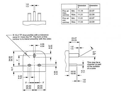

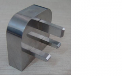

BS插头量规计量的问题 如图:以最小心中距为例
中心点如何确定?
插销垂直度对X,Y尺寸的影响较大,而在实测中*(万工显)需要注意什么问题?

用萬工顯測直接投影無法反映出生直度的影響。建議用三座標去測﹐如若一定要用萬工顯的話﹐那就用測量刀分別測三個截面。X﹑Y的零位應選用中間部份為基准。三組數據取最差值作為評定結果。
