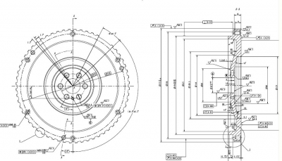

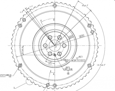

附件图纸中的相位角134.4度如何用三坐标测量?

从图面上看,A基准是孔,B基准是平面。考虑到A基准太短,测量时做第一基准误差太大,因此测量时以B基准面为第一基准,A、C基准为第二、三基准 。测量方法:
1、B基准建工作平面,分别在A、C基准打一圆将圆A、C建成Y轴(A-C为Y轴的负方向),将A基准归X、Y轴的零点。
2、这134.4度的相位角可是那个齿顶与侧边的交点尺寸,若是的话,先在该齿顶处打一条点,注意该线应尽量短且尽量靠近交点,然后侧边打一条线(不知道这侧边可是直边,若不是,那这条线应尽量打短且尽量靠近交点处)
3、用测量软件构造出这两条线的交点,然后在原点与这交点构造一连线。
4、评价该直线与Y-方向的夹角即可。
mack125 发表于 2009-9-30 15:40:47 | 显示全部楼层
楼上说得好详细啊。
求交点的时候,还是求侧边与圆的交点好些。要不0.3度的公差恐怕保不住咯。:lol
yj407 发表于 2009-10-1 12:02:50 | 显示全部楼层
4# mack125
  从图面上看,该外圆的直径和跳动要求都比较大,考虑到该工件实际加工时其外圆的圆度会导致圆的实际交点位置可能与三座标所测出来的圆的交点有误差。所以我觉得用较短的直线代替圆弧更好一些。该工件的外圆较大,用很短的直线去代替圆弧,其精度不会损失的。
