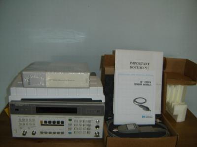

我公司优惠出售库存 HP8902A+HP11722A一套,价格优惠。该仪器全新未使用,配件,说明书包装齐全。国内这种型号的新机器已经属于凤毛麟角了,机会难得。做无线电校准的朋友可以考虑考虑。 联系人 :吴先生 13808076380   QQ :750535149
