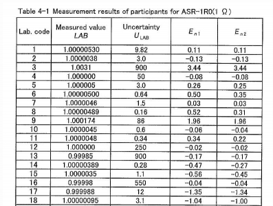

其实比对与检定的差别很大,不必过分关注所使用设备的准确度,因为比对的目的是考察你的设备能力,而不是获得比对样品的误差特性。05年我们参加了APLAC的电阻比对,亚太共59个实验室参加比对,技术水平严重参差不齐,下面是1欧的比对结果(节选):
请注意3#实验室和13#实验室的结果,不确定度达到900个PPM,估计也就是34401之类低档万用表测的,但是看看13#实验室的EN值仍小于1,结果竟然还是满意的(satisfactory)! 我国有4个实验室参加,我们实验室的EN值均在0.5左右,给出的扩展不确定度为0.9PPM,比这两个实验室小1000倍。
由此可见,对于比对,不确定度的评定有时可能比仪器设备的性能更为重要,也就是测出的数值可能比较差,但是我知道这点,并在不确定度报告中体现。
回到你的问题,我觉得你不确定度评的偏大。关于被测电阻的不确定度分量,如果主导实验室未给出温度系数和年稳定度指标,或明确规定不进行温度修正,则无须考虑;其它分量考虑的比较全面了已经,当然1281分辨力和短期稳定度都非常小,基本没什么影响。
关键是1281的示值误差。方法1:直接使用1281示值作为最终结果(估计你就是这样)。方法2:使用1281证书里的相关数据对测量结果进行修正,这时结果的不确定度中,1281的示值误差就可用其年稳定度指标和上级计量部门检定1281时的不确定度分量来取代,扩展不确定度数值可以明显降低。

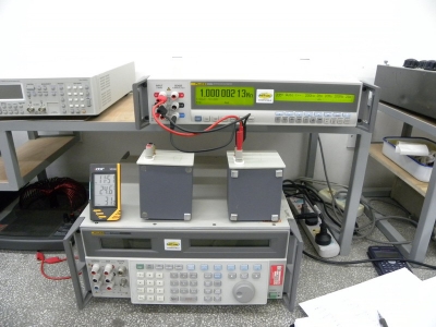

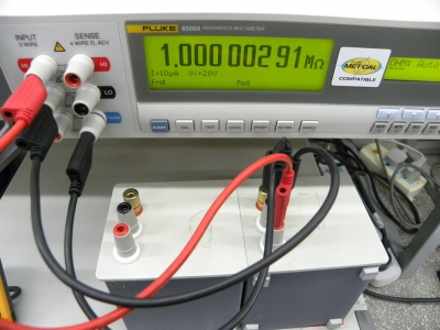

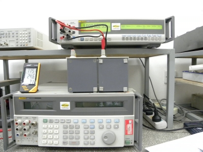

我们也参加了,9楼的算不算泄露数据?哦~~那个图片用的是自己的电阻吧?呵呵~~基本上大家都是用8508A测了。我们1M的不确定度跟楼主算出来的差不多。
