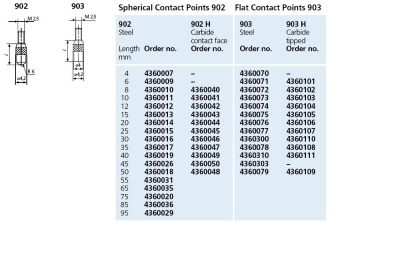

szautumn 发表于 2009-11-11 10:40
为什么要加902呢?一直都没有加过
szautumn 发表于 2009-11-16 16:47:14 | 显示全部楼层
为什么要加902呢?一直都没有加过
hondadf 发表于 2009-11-16 15:26
如果你买过套装的844K,就会发现原包装里都会有这么一个902球面加长测头的.原因是机械比较仪1003的轴套太短,与移动针的接触有问题.之所以会出现这个问题,也就是因为这个844K实际上不是Mahr的产品,而是Diatest的,而Diatest出厂时,配的都不是机械比较仪,而是机械表,所以其设计时,握杆内的长度是根据Diatest自己所配的机械表的轴套尺寸来定的.Mahr买了Diatest的844K之后(844K是Mahr给起的名字,在Diatest不叫这个),配上自己的机械比较仪,其尺寸就不够了,所以需要加一个902加长测头.而使用这个球面的加长测头的原因,是因为移动针与其接触的表面为平面,所以需要组合成为球面与平面的接触方式.

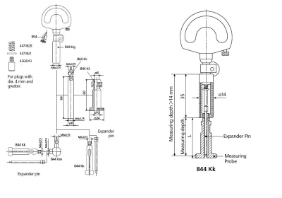

szautumn 发表于 2009-11-16 19:17:03 | 显示全部楼层
补充图示,图中为844K的装配图.可以看到那个编号为4360013的球面加长测头,型号为903,长度为15mm.
至于图中左侧所写的"用于4mm及以上的测头",指的是上面的小弹簧和垫片,组装方式如右侧的图示,用于增加测力.
szautumn 发表于 2009-11-17 22:57:18 | 显示全部楼层
对不起,上面写错了,"那个编号为4360013的球面加长测头,型号为903,",应该是902.更正一下.
