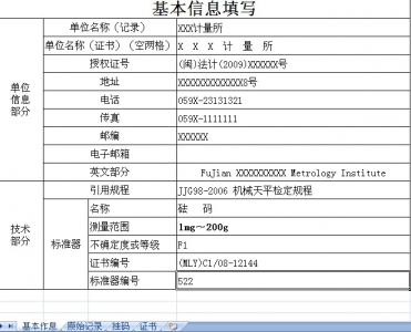

机械天平EXCEL版,方便大家在TG328A及TG328B两类天平上的计算。里面包括了基本信息填写,原始记录以及证书。原始记录编辑区域进行了保护,证书未保护,便于大家更改版面。证书里面的内容全部可自动生成,不须更改。需要注意的是:在原始记录表上,型号规格一栏填写时,务必大写:即只能是:TG328A或TG328B
如果大家在用的时候有什么问题欢迎提出,便于我再次修正,不足之处欢迎批评。

电子版的密码不是为了限制大家用,而是为了保护那些公式。不好意思,我下次一起附上,这是很早之前的版本,证书不能自动形成,而且合格不能自行判定,如果出现不合格也没能自动形成不合格通知书,这些后续都会再完善下,尽管现在机械天平都很少见,我还是改下给有需要的人吧

按照检定证书有效期通常的做法,是提前一天,即检定日期是1月5号,有效期到明年的1月4号。所以表格中有效期公式应该加364而不是365.

在做挂砝码的检测时,在1/4最大称量到最大称量中,没有做不等臂性的修正
