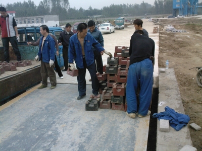

[力值] 我们这里就是这样 检定电子汽车衡的

早年我们也是这样干的。有一次是检电厂的汽车衡30t,结果是电厂来3辆卡车和一个中巴的20个搬运工。
现在,好多了。1995年买了第一辆检衡车8t车,自带吊机,装6t大砝码。现在的车是第三辆了,一次运16只大砝码。
horizen99 发表于 2014-10-20 13:27:22 | 显示全部楼层
1T1个,叉车叉来叉去,检衡车贵,也有弊端,100T150T的也搞不定,不知道有没有好的办法。

我们以前也是这样做的,砝码多了,老是数不清。
看那标尺晃来晃去的,不知道是秤不准了,还是砝码差了一个,然后翻过来倒过去的数、、、,哎哟,好难啊。:'(
直到1984年,买了大砝码,舒服多了。:lol

呵呵,去年我们都还在使用20kg的砝码检定汽车衡,不过我们标定的时候,砝码都是在秤台上横起排放,一排20个,每排5个高,这样一排砝码是2吨,清点的时候很容易,不会出现砝码多或者少,10吨砝码在秤台上平均排放5排。

检的是个混凝土搅拌站啊。呵呵,我们有50t砝码,检衡车两辆,只是常用的砝码也就10t。剩下的只是做样子。砝码少了,建标不给建啊!

我们有60多吨砝码,经常用的也就10吨左右。都知道砝码用的越多越好,但是算算砝码吊运费用,绝大多数单位都不会用太多的砝码。

我们不用允许用超过两吨的小砝码检汽车衡的,省里有规定,小砝码如果超过两吨,也按两顿计算,否则建标通不过。小砝码太多,检汽车衡效率低下,费时费人,且存在累计误差的等一系列题

大的汽车衡咋办,我们有200t汽车衡,用20kg砝码不要累死人啦
xvshaoyong 发表于 2013-5-21 15:20:43 | 显示全部楼层
我们这都是14吨砝码检100吨秤  砝码太贵了买不起,不过还有一辆10吨位的检衡车。没有检衡车以前,也是用6吨小砝码检定的,质量好的汽车衡还可以,差的汽车衡小量还可以到大量就不行了,好的秤用6吨砝码标定过以后在90吨的时候也没有误差。

看照片的右边,应当是汽车衡安装好后又砌了一堵水泥矮墙挡着,没有调整孔,以后怎么维修、更换传感器呢?
hnmickey 发表于 2014-8-11 16:55:45 | 显示全部楼层
呵呵,检定人员太马虎了,砝码堆放整齐是基本常识啊!
