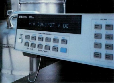

[多功能仪器] 双基准校准HP3458A八位半万用表
飘八零 发表于 2009-9-27 23:26:19 | 显示全部楼层 |阅读模式
摘要:内部转移标准和自动校准简化了外部校准并把外部校准时间延伸到两年。
本文系笔者编译自1989年4月号HP Journal,这是能找到的最详细的介绍HP3458A的文集。不仅如此,该Journal对高位表的误差的原理进行了较为详细的、独特的论述,因此主要把此部分编译出来供参考。蓝色字体为编译者评注。
