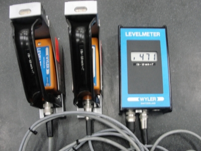

大家好。
我有一台数显电子水平仪,在使用中发现,数字一直在跳。
分辨率是0.01mm/m。
这是怎么回事?怎么维修?
注:水平仪放在平台上,平台很稳定。

xqbljc 发表于 2009-10-1 21:23:48 | 显示全部楼层
从图片上看应该是瑞士WYLER的电子水平仪,数字一直在跳的原因很多,比如讲通电时间太短等,但如果不是这样,且放在平台上,平台确实很稳定,应考虑电子水平仪质量有问题,可联系瑞士WYLER公司维修。 1# zhongguojiliang

 楼主| zhongguojiliang 发表于 2009-10-9 16:10:32 | 显示全部楼层
电池是新的,电量也是足够的。
平板是稳定的。
国内哪里有维修这个水平仪的地方?

xqbljc 发表于 2009-10-10 12:58:35 | 显示全部楼层
5# smartcheng 这种型号的电子水平仪还是比较新的,它的电容式传感器部分和显示部分是分离的,从图片上看应该是有线的,可能不具备蓝牙技术。另外,一个部门能够一次买两台进口的电子水平仪,还是很有经济实力的。

xqbljc 发表于 2010-3-18 23:27:29 | 显示全部楼层
仔细再看了一下LZ的图片,明明是两台吗。它们是各自有传感器的,做差动测量是需要两台的。至于通道一说,本人不清楚。

ylc6354 发表于 2010-4-4 09:50:45 | 显示全部楼层
跳码有好多种,看是有规律递增或递减还是没规律乱跳。
有规律的可能是环境的影响,预热一个小时看是否还是在跳。
乱跳原因挺多的,地线没接好也会有影响
可以去青岛前哨的电子水平仪公司看看。
xqbljc 发表于 2010-4-4 12:32:46 | 显示全部楼层
数显电子水平仪(0.01mm/m)数字显示跳动问题,如果排除了通电时间过短、电池电压过低或平台支撑不稳定等原因,应考虑是质量出现了问题,其分度值为0.01mm/m,约相当于2″,正常情况下应该是稳定的,所以可以考虑到生产厂家维修。

四重牙 发表于 2010-3-20 00:27
    两台,其中一台自带显示屏,另一台没有显示屏,显示为外置,当两台水平仪均接入有线外置显示,则可做差动测量。
