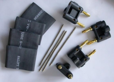

前一段时间看vvipi买了个Agilent的分流器,30A的,每安培1mV(即内阻1mΩ),感觉不错,尽管精度0.3%不高,但对于台表等没有大电流的场合,插上就能交直流两用,很方便。
经查,Fluke也有类似一款,只不过是10A的。

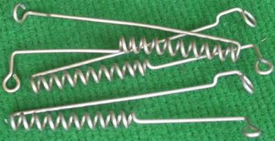

根据介绍是仪器内部用的拆机电阻丝/分流器,2mm直径比较粗,是30mΩ的,展开长度38cm。这东西今天到货。

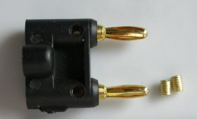

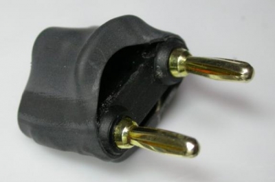

可巧,今天Aeon给了我一个双插头的连接,说可以用在Advantest R6871E-DC表上。我一看,这外形与上面两款分流器非常类似的结构,为什么不能自己做一个?

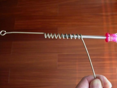

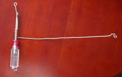

说干就干。弄把十字改锥,穿进去把线拉直。
这是快要拉完的情形
拉直后测量总长度为47.5cm,而电阻为47.5mΩ。正好是每1mΩ/cm。

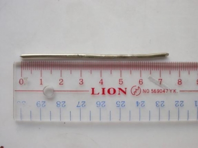

根据计算,截取了7.5cm一段

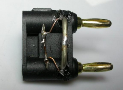

这是试验性双插头,打算做双线并联,至少能承受20A

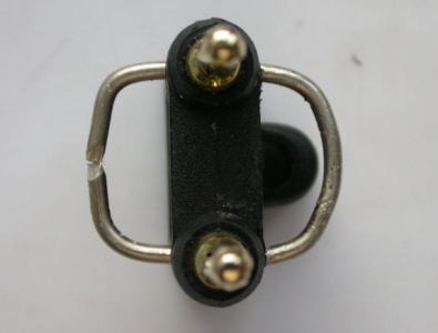

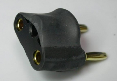

弯曲、插入,调整到间距正好

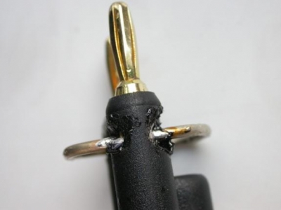

然后弯曲成环状,准备焊接

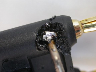

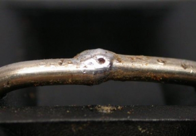

焊接。一定要焊好,烙铁功率要稍微大一些,时间要长一些,让插座的柱子高于焊锡熔点,焊锡才能进去。两面都要焊。

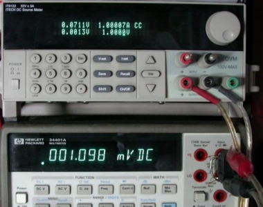

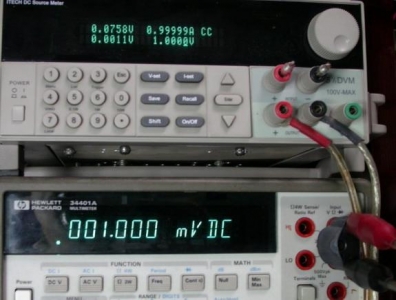

焊接完后就可以测试了。用精密电源通上1A电流,哇,还真不错,电阻大了10%。
也就是说,1A下读1mV正好。

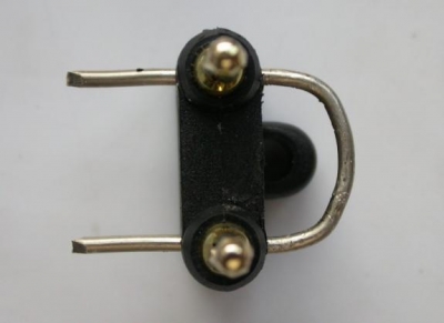

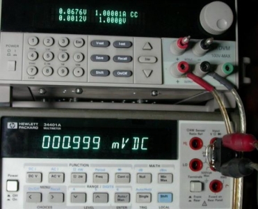

下面就是调整了。一般来讲,最好是做的稍微大一些,向小的方向调整,这样整体不受影响。我很不喜欢国内做的那样,先做成比标称值小,然后通过锉刀锉的方法调整,这样会损伤电阻,更主要的是,在分流器的大电流场合,会形成局部热点(Hot spot)。
调整的方法很简单,用扁嘴钳子把接缝处剪开,并剪掉一小段就可以了。但千万别剪多,不行重复剪。
我是采用并联了另一根细电阻丝的方法,通过调整并联程度,精确的调整到标称值。

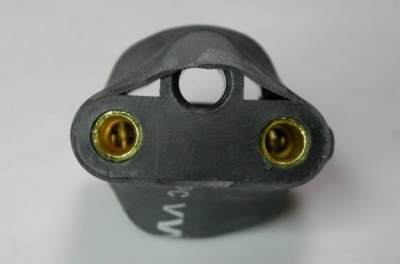

最后,找一段热缩管,封好完活。
重复测试,正好。这东西由于大电流,精度并不会很高,能达到Agilent的0.3%也就不错了,因此也不需要精确调整。
计算可知,内阻1mΩ,10A下功率0.1W,很小。
30A下,每根电阻丝承受15A,总功率不到1W,也没有任何问题。
当然,这个是测试大电流的。如果想解决某些万用表没有电流档的问题,也可以类似方法做一个1欧的电阻,这样读多少mV,就是多少mA。
