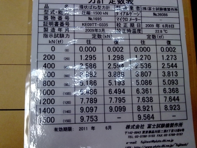

风吹石 发表于 2009-10-5 20:48:00 | 显示全部楼层
看一份日本的证书,其有效期就是到月的:
规矩湾锦苑 发表于 2009-10-5 21:51:35 | 显示全部楼层
楼上所说有效期到月理论上是可接受的,前提条件是长周期。
  检定周期三年五年的差一个月也就超期不到期长的5%。可是对于短周期是绝对不可以的。比如机械加工厂铣床所用刀形直尺,因为使用频繁且又易磨损,检定周期一般都不超过3个月,甚至有的企业规定2个月。如果按月评价是否超期,则超期最长的可达周期期长的30%至50%,会失去设置检定周期的作用,将产生不可忍受的质量风险。
  如果真要设置测量设备是否超期使用的量化标准,建议超期的评价标准确定为周期期长的5%以下。例如2年期长以上的可以以月为单位,1年的可以以周为单位,1年以下的还是以日为单位好。
jlsts 发表于 2009-10-5 22:00:09 | 显示全部楼层
日本的证书,不能溯源到国家基准,属于无效证书=无证书,这就不是过期的问题了。
