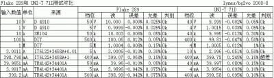

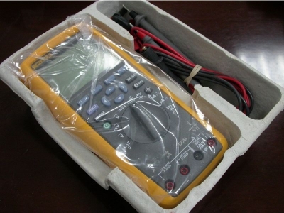

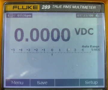

fluke289和ut71D对比测试
作者:lymex
10V档表现都很好
1V档71D表现不太好超过了0.025%但也不超差
10k到1M电阻都很好,289更好一些。71D的指标比较低但实际上表现不错,即便按照289的标准也不超差

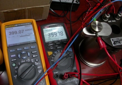

大部分电流档表现良好,惟独500mA/400mA档表现不好。这个反复测量了好几次,最后把托马斯1欧标准电阻都搬出来,两个表仍然都超差。
事实上,71D指标不如289,只有400mV档是一样的但4V以上就差了1倍,电阻档指标差的更多,大电流档指标也差2倍。

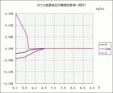

当电源电压升高时电流少许上升,下降时也少许下降,基本恒流。
71D在不同电池电压下的指示和反应:

71D对不同的电压的反应,6.0V以上时对测量精度基本无影响。

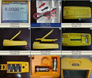

Fluke 289:

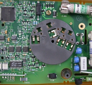

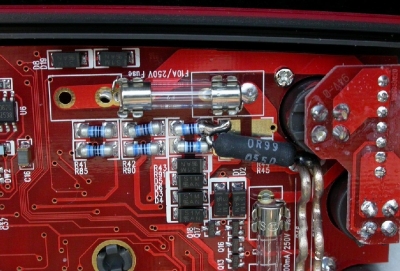

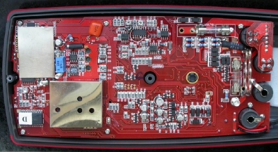

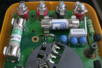

71D内部图:

yyy112082 发表于 2009-11-26 22:50:42 | 显示全部楼层
评测的很深入。学习了
yyy112082 发表于 2009-11-26 22:51:54 | 显示全部楼层
电路上都可以看出来。外国的工艺要hao
