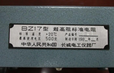

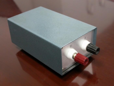

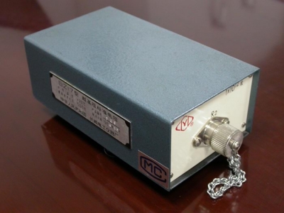

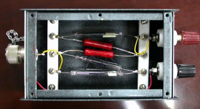

参考一个我的1G的国产标准电阻,BZ17:
内部是多个电阻串联的,主要用于调整。最主要的电阻是1G真空电阻,但实际阻值不到1G,因此找了很多电阻来串联凑成1G,不过起主导作用的还是这个1G电阻。
这个电阻性能如何呢?暂且不去测试,看看说明书是怎么说的
原来才是1%的!这个电阻的实际值为1.004G,温度系数是-0.08%/C,也就是-800ppm/C,看来是碳膜的了,比较失望。

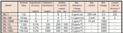

与这个系列性能类似的IET SRL,有1G的,标价2200美金,性能如下:
裁减表的时候,有意的保留了几个作为比较。
其中,几个参数的意义是
Adjustment Accuracy---调整偏差,也就是与标称值最大可能的差别
Calibration Uncertainty---校准误差,就是校准证书上的值和真值的最大偏差
Stability 12 months---每年的稳定度
Max Resistance Change from 23C---即当温度变化正负5度时,电阻可能的最大变化
可以看出,10k的最好,年稳<4ppm,温度窗口不大于1.5ppm
到了100M就差一些了,年稳<20ppm,温度窗口实际上是5*10=50ppm。因此,这个仍然是线绕的。
到了1G就更差了,校准不确定度、稳定性、温度特性都为100M的10倍关系。显然是非线饶的,也说明1G电阻的困难。

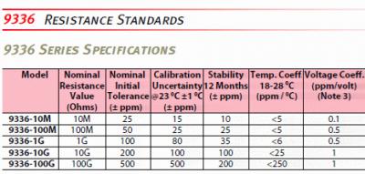

看一下也许是目前最好的高阻:高联/Guildline的9336
其中1G的温度系数才不到6ppm/C,老化也是35ppm/年,这个很不错了,甚至有人怀疑只有线绕电阻才能做出这个水平。
显然,这里的DIY 1G是无能力赶上了,温度系数能做到10ppm之内作为高阻抗不容易了,而年稳定性达到100ppm也不容易,作为DIY的目标吧

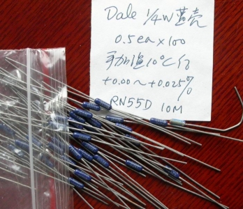

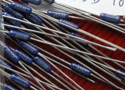

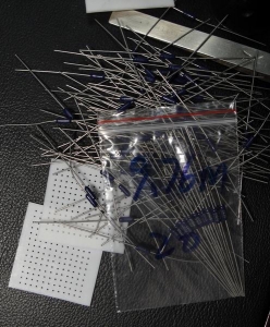

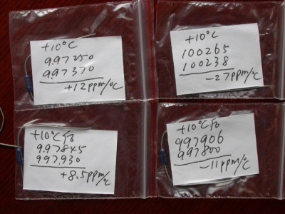

现实中,做1G的好电阻的一种可行的办法,是买100多个Dale RN55D的10M电阻串联起来。
RN55D一般是蓝色发亮的,简称蓝亮。也有棕亮的。RN55D是Dale的军规型号,后来让Vishay收购后也叫CMF55D。这电阻属于高可靠性金属膜,外边的环氧(?)比较厚、比较硬,因此潮湿等不容易入侵,老化和温度系数都做的不错。这样的的电阻我已经买了100只
可以看到,偏差尽管是1%(字母F),但实测都不错,尤其是温度系数很小。
但是,10M的RN55D为非标的。上次的卖家是玉林的,后来在TB上找到了另外一个玉林的卖家,把他的10M统统包了下来,也不多,才500只。

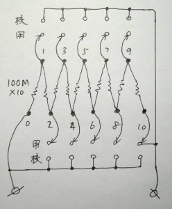

而实际上,,我们可以做出9个抽头来,并联成10M,直接测试这个10M就可以。根据Hamon原理,测试10M偏差多少个ppm,最后的1G就是偏差多少个ppm。
看一下1G电阻的内部结构图
这是个带有Hamon转换的,正常使用时10个100M串联成1G,校准的时候10个100M并联成10M,这样,10M的相对偏离就是1G的相对偏离,就能在10M的较低电阻的水平上得到更好的不确定度。

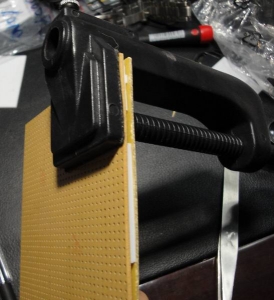

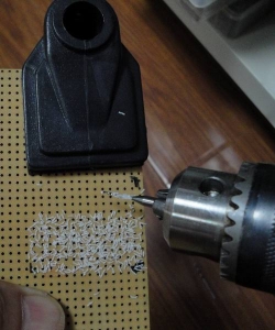

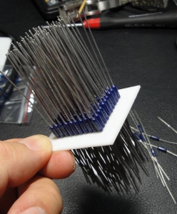

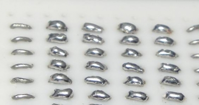

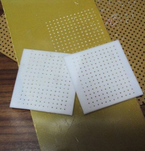

首先裁出两块特氟龙/Teflon/F4板(以下简称F4),标称厚度1.0,但由于是模压的,实际厚度有1.2mm。

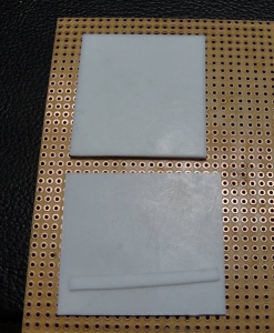

用洞洞板做钻孔模板,孔距是2.54mm,这个比电阻的直径要小。这个电阻就是适合这样密排安装的。把两片F4板放到一起,一面用洞洞板对齐、另一面用普通电路板夹紧

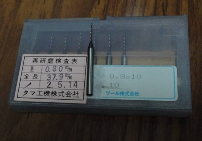

实测RN55D的引脚是0.62mm的,因此找出0.8mm的钻头,正合适
手持钻孔。其实力量很小,注意垂直就可以。钻到头的时候再轻轻钻半秒钟,一边彻底钻透F4板
钻好的孔,实际上长方向是14个孔,多余4个用于两边的接线,而宽的方向是12个,各留一个余量

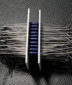

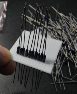

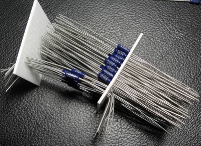

这些电阻,用了90只10M,另有10只是9.76M的,这样每组99.76M标称值,就能在最坏的场合下保证小于100M,最后再串联2M-3M的电阻进行补偿

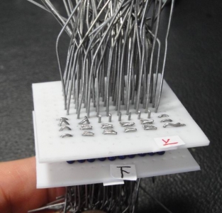

先把10个9.76M插入一个F4板,注意每边留两个空位

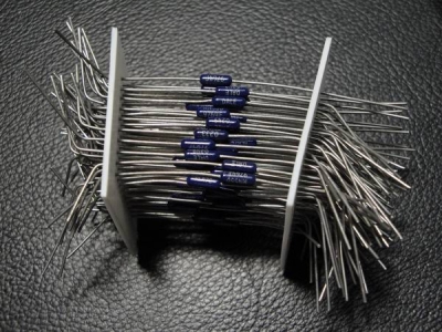

依次插入成10×10方阵。插入前一定要整理一下管脚,要求笔直,才好进行后续操作

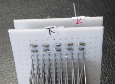

开始插入另外一块板,这个需要一些技巧,自己可以琢磨。我的方法是,插入不要太深也不要太浅,暂时插入后的,两边要弯曲形成阻挡,否则插好的会掉下来
这个是双面完全插入后的
缩紧2板。这样让体积最小

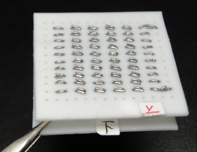

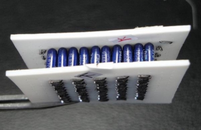

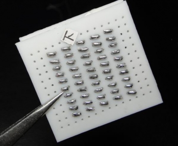

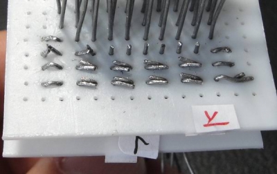

焊接采用搭焊,这样体积小而焊接方便。先从一边开始,剪断一排,留出2mm高的脚,折弯。避免先全部剪短,以防脱落。
全部整理完毕的样子。超长的链接应剪断,以防尖峰和过大体积
焊接。焊接前重新整理一遍压接的部分,力求整齐。先焊接一面,然后再整理另一面再焊接

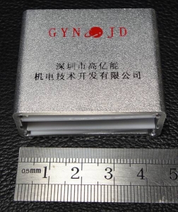

内壳采用以前买的空调节电器的那种小铝盒子,外部尺寸小是45×40×18.5mm

3、校准开关。本电阻最大的特色,就是内部带有校准转换,其实也是一个Hamon电阻,这样可以转换成10M,在1/100阻值这样的较低的电阻下进行校准,能够得到更好的不确定度。
转换开关采用手动拔插的方式,平时都在各自绝缘的架子中,校准的时候把10个抽头重新拔插转换,就转换到10M状态。由于10M和1G电阻的测试电压都比较高(10V级别),因此对热电动势要求不高(10uV才是1ppm。.同时,10M电阻很大,一般的接触电阻都可以忽略不计。
