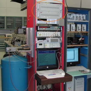

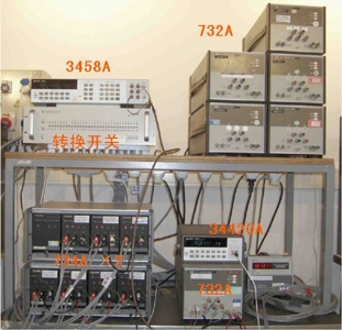

图:比利时某计量单位的电压系统
顾名思义,测量开关其实就是开关,只不过是专门给测试、测量用的,功能上也就是转换测试对象,所以主要是信号级别的,电压和电流不很大,但其它要求比较高,比如很低的热电动势、很小的干扰、很高的绝缘、很好的稳定性。另外,测量开关一般是程控的、自动的。但早期的开关是顺序扫描的,因此现在这样的开关都叫扫描器,英文Scanner。

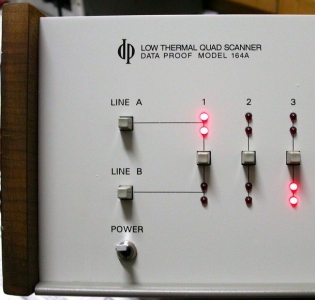

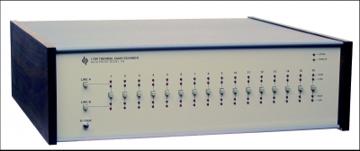

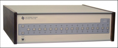

图:Dataproof的低热扫描器

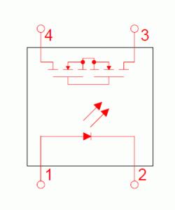

再比如PhotoMOS,最早电信系统用的多,属于光电隔离型的,初级部分是一个高效发光二极管,照射到次边的光电池组上,产生电动势,来驱动一对串联的MOS管,这样控制部分和输出部分高度隔离。这种开关的缺点,一个是导通电阻不算很小,常见的是典型值0.85欧,同时开关速度不是很快,毫秒级。这种PhotoMos开关,经过我DIY和两年多的测试,效果还不错,热电动势不大于100nV。
PhotoMos

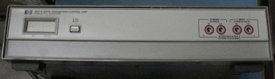

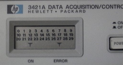

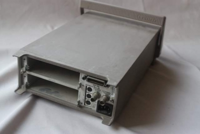

HP
HP什么都做,主要有一些内部带有开关的采集控制器
3421数据采集/控制器,含开关,很老的东西

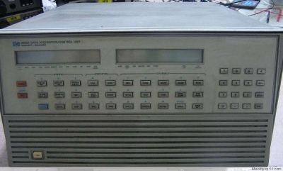

HP3852A,也很老,但很大、插件很多,貌似功能很强

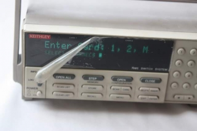

Keithley
K有一款比较现代的7001

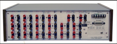

Dataproof
Dataproof是一个小公司,但专门做高性能低热开关/扫描器,其产品常测试机构采用
前面板有2种形式,按钮的和轻触的(点击可见大图)

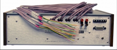

后面板也有多种形式,其中,接线柱的和直接F4单芯裸铜线的是常见的两种(点击可见大图)

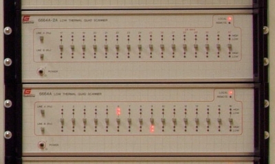

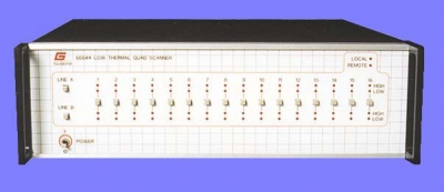

Guildline
加拿大高联公司是一个专业高端计量设备厂家,也生产一款6664A/B开关/扫描器

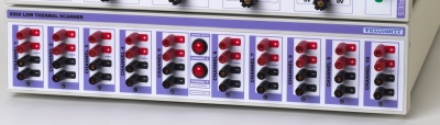

Transmille

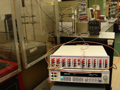

英国的Transmille是一个不大的后起计量公司,有个10×4的开关/扫描器

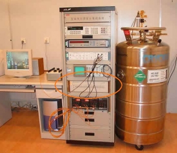

国内203所的JVS(国家副基准),用了高联的32×2扫描器

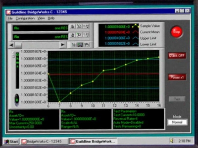

高联的电阻测试系统

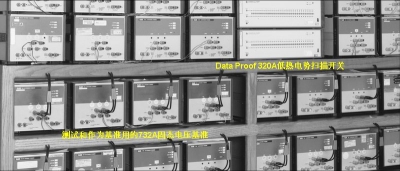

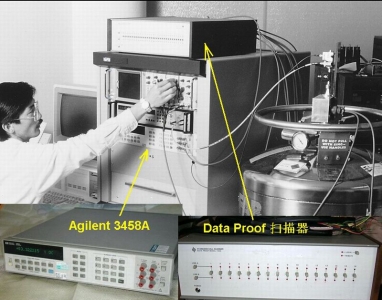

美国国家标准技术局(NIST)的电压系统,2个Dataproof的32×2开关

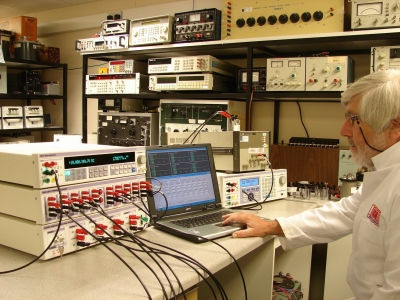

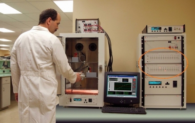

Transmille的温度测试系统

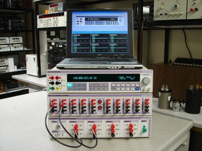

Transmille的电压系统
Transmille的电压测试系统

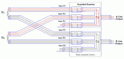

Guarded Scanner
用于高阻测试,可以排除普通开关漏电的影响。

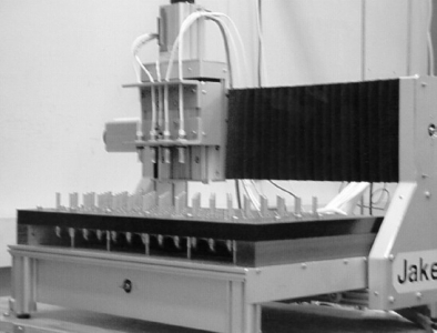

Jake
美国NIST利用DCC和替换技术与QHR,可以使得电阻的对比误差减少最小。而其中的替换就是用如下机械手来实现的,实际上也是一种开关。

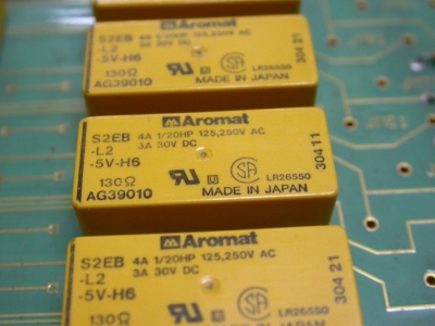

NIST的JVS也看到了!呵呵!继电器RELAY方面Aromat(安罗麦特)的不错!
