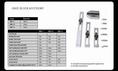

szautumn 发表于 2009-12-24 20:57:33 | 显示全部楼层
如果要经济实惠的,可以配一套3等量块做计量室的最高标准,再用激光干涉仪自校一套同样规格的4等量块,配一套量块夹,这样就可以了.量块夹的好处是可以将量块的使用率大大提高,根据需要自己组合所需的校准尺寸.而如果用环规来校准,虽然精度高,但每个环规的尺寸是固定的,如果要校准不同的尺寸,要买大大小小很多环规,成本高,所需的存放空间也大.
量块建议买成量的,品质可靠,可以配112件的那一套.不过,成量的量块夹只有针对那种大尺寸的带孔的量块的夹子.所以,量块夹可以买其它品牌的,比如江苏苏州的一家专做贴牌出口的INSIZE英仕量仪厂(据说STARRETT的小量具有不少是他们代工的,所以这家厂的样本和施泰力的看上去很象)生产的量块夹,前两天他们的一个销售人员来送过资料,据说这个牌子的量块夹挺便宜的,我有对方的名片,你可以联络一下问问:吴经理13915535351.
量块夹
量块夹
