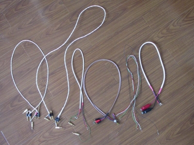

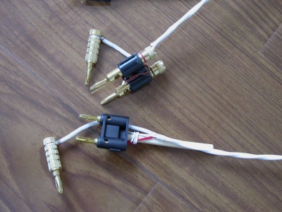

DIY测试线全貌,从左到右分别是:普通电压测试线、加长电压测试线、直接电压测试线、高阻电阻测试线、中低阻电阻测试线、电流测试线

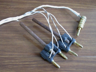

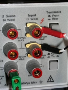

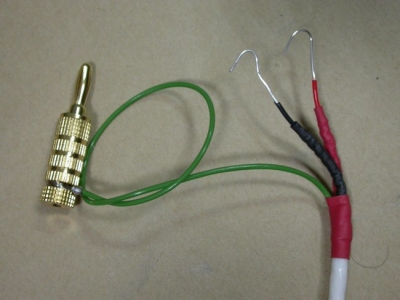

普通电压测试线

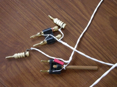

采用2芯屏蔽商品镀银Teflon线(淘宝可买到),长度125cm,是给3458A万用表或类似万用表用的。
上边是接表的,为了拔插方便,用了双插头、压接。屏蔽插头距离比较短。
下边是接基准的,为了拔插方便,用了双插头、压接。也同时为了减少热电动势影响,用了一根竹子(筷子)穿到双插头上,这样换接基准的时候就可以不让手的热量传到插头上,拔插后很快就可以读数。另外,屏蔽插头距离稍长,以便适合所有基准。

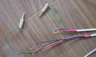

加长电压测试线
与上面的几乎一样,只是线的长度达到了190cm,适合远距离测试。

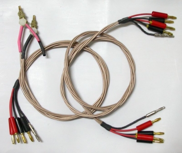

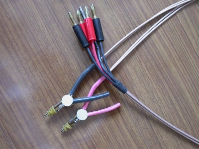

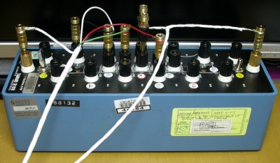

直接电压测试线
这个线的DIY成分就更多了,屏蔽和外皮是采用Teflon 4芯屏蔽线的外皮,内部掏空。然后穿进去两根单股Teflon镀银线。
这样做的优势就是低热,因为最直接,而且银、铜(还有金)的接触热电动势非常类似。
这样做的劣势是拆装稍微费事,因为要压接到接线柱上。
上面是接万用表的一侧,下面的接基准的一侧,引线分开的比较长,适合对两个基准做背靠背测试。

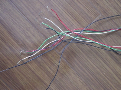

中低阻电阻测试线
对于<=10k的电阻,对于漏阻的要求降低了,但由于测试电压也变低,因此对于接触热电动势要求就变高。越低阻的要求越高。
因此,这里直接采用单芯单股Teflon镀银线,很简单的压接,DIY很容易
另一方面,低阻测试受干扰程度变小,所以没加屏蔽。如果认为有必要部分屏蔽,采用另外一根线缠绕在测试线外边就可以。
这个线的关键,是能找到4种颜色的单股Teflon镀银线,内芯直径在0.6到0.9mm为宜,我的是0.8mm。

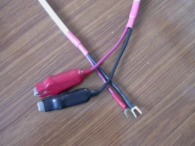

高阻电阻测试线
测试阻值比较高的电阻(1M或以上)时,普通4线测试线的的绝缘电阻不能忽略了。有1T的电阻是比较容易的事情,这样对1M的测试影响就是1ppm了,对于更高的电阻影响就更大了。因此,必须使用Teflon测试线。
本线是早期制作的,采用4根独立的Teflon同轴线(-3的,如果有-5的也可以用),4线夹采用的是国产的,由于高阻测试对低热性要求不高,因此这个也凑合了。至于橡皮筋的绝缘问题可以不预考虑,因为两半夹子是等电位的。

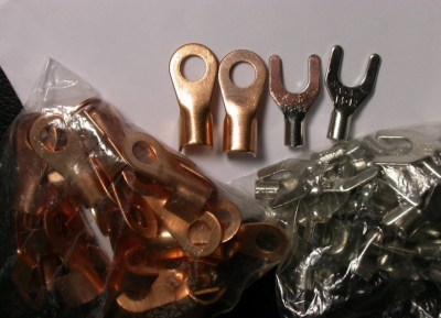

压片低热电压测试线。性能好,操作方便性适中
可采用的压片,要求为紫铜
材料为碲铜合金镀金,最好的低热材料
