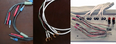

Teflon具有优秀的性能,是制作高档测试线的首选材料。计量仪器内也一般都用Teflon线,不仅绝缘非常好而且没有漏阻,焊接的时候接头不往后缩不会有短路隐患。更主要的是,几乎不老化。70年代的仪器,内部用的Teflon线,打开看,绝对像刚刚生产出来的一样。即便在非常恶劣环境下别的都被腐蚀了、老化了,Teflon也仍然能保持其特性。
另一方面,为了减少热电动势,正规的做法是用低热电动势插头。低热电动势插头很难做,因为既要低热电还要保持弹性,材料好象只有碲铜合金和铍青铜,Fluke的低热插头就是这样做的(下图左),价格昂贵。另一种常见的方法是用无氧铜叉,必须压接上(焊接有热电动势),材料和做法也受限制。HP/Agilent 34420A纳伏表的低热线就是这样的(下图中)。第三种做法就是直接把导线压在接线柱上,没有中间过渡,更直接,因此效果更好。DataProof的低热电势开关,有两款就是这样做的,典型热电动势20nV以下(下图右)。

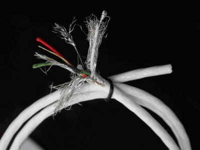

1、首先选取一截大约1米长的4芯Teflon屏蔽线,准备抽取其外皮和屏蔽

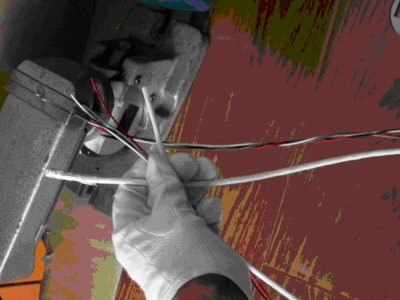

2、先剥一断皮,把线头夹在虎钳上,戴上手套,拉住线皮的中间和端部逐渐用力,同时不断挤压,由于Teflon比较滑,可以逐渐能分离

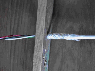

4、为了省力,最好找一短木头钻个孔,把线头穿进去,这样好用力。注意要及时用手捋顺后面的线皮以免积累成堆
5、芯线和皮成功分离后的照片。Teflon皮内包含屏蔽层

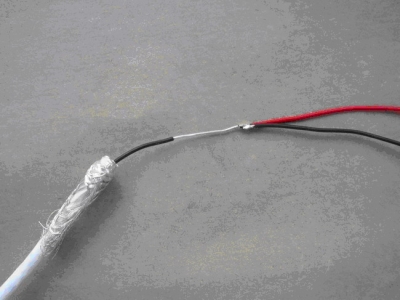

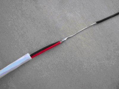

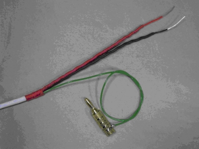

6、准备3根单股Teflon线。我选用的是外径1.4mm、内芯直径0.8mm的,很适合做这样的用法。先穿入1根(这很容易),注意不要穿破屏蔽,出来的时候是从屏蔽的中心。然后焊接上两根要最后穿入的芯线,处理好毛刺,用1根带动2根拉进去。直接穿二根线一般是穿不进去的。如果要想穿入4根,除非用线比原来的细,否则是基本不可能的。
7、穿好完成图。事实上,内皮也可以很容易的抽出,也可以与内芯通过同样的方法重新一起被单芯线带穿进去。

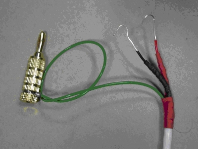

8、测试线的一头要分开得比较长,因为经常会有背靠背的测试要求,两个基准有一定的距离。这样,要把屏蔽线拆分为2部分,分别绕在两个芯线上,然后再用热缩管包好,这样才能保证分开的部分也有屏蔽。绿线就是屏蔽层接线,一般是接Guard的,是焊接在外屏蔽网上的。

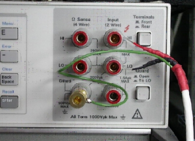

9、另一头。这头主要接万用表、指零仪等,因此距离分开不大。尖端已经弯曲,便于直接挂到插座上。屏蔽的绿线比较长,而且为方便用了插头,线也比较软(是拆下来的4线Teflon的芯线),对屏蔽无任何影响,可以接到其它地方。

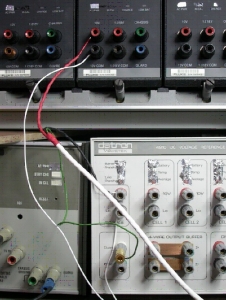

10、接到3458A上的情形
11、这个是背靠背的测试接法。另有一根白线把两个被测基准的地接到一起。
