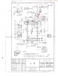

[几何量仪器] 大家帮我看看这个产品用什么仪器测量??
david-zhang 发表于 2009-10-19 10:12:49 | 显示全部楼层 |阅读模式
[local]1[/local]   主要测量红色部分。。。。。
 楼主| david-zhang 发表于 2009-10-19 10:18:10 | 显示全部楼层
扫描004.jpg 吼吼,忘了上图纸。。。。
SHKK 发表于 2009-10-19 15:25:30 | 显示全部楼层
影象量测,是冲压件么?
 楼主| david-zhang 发表于 2009-10-19 16:52:17 | 显示全部楼层
是轴承内圈,点击一下图纸,等一下会看到大图。。。。。。。测内圈的弧半径
HZYJL 发表于 2009-10-22 11:28:59 | 显示全部楼层
弧不长,用影像法误差大
最好设计专用弧度规,比对测量
michael_hu521 发表于 2009-12-4 13:42:32 | 显示全部楼层
用投影仪测量比较好!
