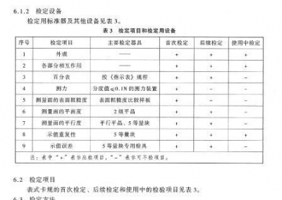

JJG 109-2004 百分表式卡规检定规程第3页:"表3 检定项目和检定用设备"中明确要求,使用5等量块.

百分表式卡规和橡胶测厚计精度都不高,5等量块足够了。
