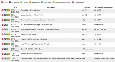

vandyke 发表于 2009-10-24 10:04:23 | 显示全部楼层
提供NIST在UV-NIR范围内标准物质的信息。
NIST光度计波长、吸光度校准用标准物质
可以看到校正UV范围内吸光度(透射比)的标准物质只有溶液或者重铬酸钾晶体(使用时也必须溶解成溶液)。可见作为世界光度领域的权威和多年研究历史美国,也依然找不到可用来校正UV吸光度的滤光片。

vandyke 发表于 2009-10-24 12:20:35 | 显示全部楼层
看一下SRM935a重铬酸钾溶液的认定值
