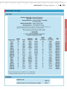

可以选气动量仪,根据零件图纸定做测头和MASTER,可选放大倍率为10000:1的那种.
下面是某国外品牌的固定放大倍率的气动量仪的规格表,供参考.
