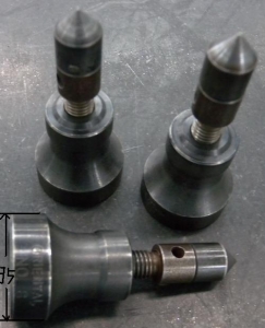

 楼主| zjauto 发表于 2009-10-24 16:07:28 | 显示全部楼层
我们是用在(平台上)进行产品测量时支撑产品(调整水平)用的.
因为是顶在孔内,所以必须是尖的,可以起到防止产品走位的 作用.

谢谢您慷慨支持!.请问形状和尺寸都跟我一样的吗?底部尺寸直径35-40mm
吉利阿友 发表于 2009-10-24 19:07:42 | 显示全部楼层
可以自己绘图制作。但如果自制的话,要考虑其承重能力的问题。

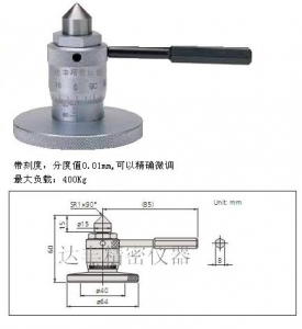

           你们到底是支撑平台啊还是支撑平台上面的被检产品呢?我们的千斤顶是支撑平台用的,从你们的照片看应该尺寸差不多。
千斤顶示意图.rar
3.2 KB, 下载次数: 1, 下载积分: 金币 -1
 楼主| zjauto 发表于 2009-10-26 08:55:29 | 显示全部楼层
谢谢您了 ,我是用来支撑产品的.

微型千斤顶,带刻度可以精确微调
hongtashan 发表于 2009-12-1 10:21:54 | 显示全部楼层
这也算是一种千斤顶,只是结构简单,属于机械式,最大起重吨位也就5t左右,一般用于大型机械的平衡调节,作用就像电子天平下面的螺旋钮一样,这种千斤顶在市场上并不多见,但是随便找个五金加工店就能做出来。
