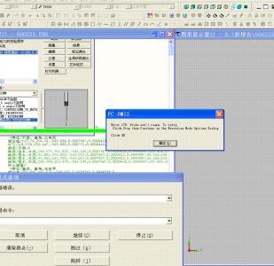

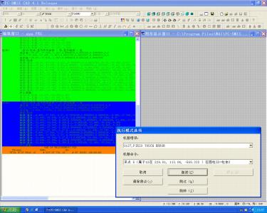

机器在测量工件过程中,(比如自动测量一个圆)会突然在同一点重复测量,但电脑屏上无反应,感觉接受不到信号,然后就会报警、死机;在手动测量时也会出现这种现象,机器有时会在接触工件后,只能朝一个或二个方向移动,其它方向不能移动,测头灯灭,机器报警,如果用手碰一下测针,机器又能恢复测头灯亮,但机器报警声还在响,按复位键可以解除报警。我认为是机器的TP200传感器有问题,在信号传递上出了问题,不知大家感到过这种现象吗?下图是测头在自动校验测针时出现的报警和自动测量测量圆柱时的报警。
yj407 发表于 2009-10-31 19:48:55 | 显示全部楼层
打开超级终端看看,看有什么出错提示
 楼主| mark_huang 发表于 2009-11-7 15:07:00 | 显示全部楼层
能具体说一下怎么操作吗?
yj407 发表于 2009-11-9 15:40:58 | 显示全部楼层
通過超級看看是哪個部位了故障了。(具體方法應該在初級培訓中就有講了)
至于這個故障﹐我覺得會不會是你的吸盤有問題﹐您換個吸盤試試看看吧
chengkunma 发表于 2009-11-21 14:50:30 | 显示全部楼层
超级终端也要看你的控制柜支持不支持,像就UMP360的就不能搞超级终端。但可以通过DEBUG文件来看问题出在那里,不过要请海的人帮助你分析了!
kwang 发表于 2009-11-23 22:02:25 | 显示全部楼层
就是 用超级终端看下,然后找海克斯康工程师分析一下,估计TP200的传感器坏了
