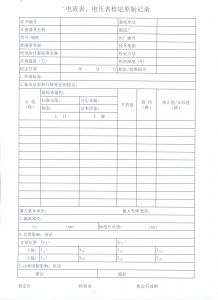

各位高工,我是新来的,有事请大家帮忙,最近我们公司在搞车间焊机上的电流表、电压表的检定工作,我只知道看说明书操作,但是根据标准上面条条框框的,本人实在看不懂,所以请大家帮帮忙,有范本的给我参考一下,我们用的是 潍坊的多功能校准仪 型号 D030-II型   下面的表格是按照标准后面原始记录表格, 拜托了。

首先要看是数字式还是指针式表,你的记录是指针式表用的,数字的规程和记录是不一样的。检定时是要拆下来的,注意有倍率比的
