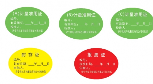

确实没有硬性的规定,大家已经约定俗成了,一般合格(pass)的为绿色,停用或禁用的为红色,封存的为篮色,准用为黄色。还有一种“计量标准”专用贴,为深红色。

确实没有硬性的规定,一般合格为绿色,停用或禁用的为红色,封存的为篮色,免校为黄色。 我们公司是这样的

世纪先生 发表于 2011-3-6 09:42:04 | 显示全部楼层
我们是这样做的,仅供参考。
