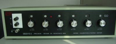

赛宝 发表于 2009-11-18 08:51:13 | 显示全部楼层
SB2015-1型精密十进位直流电阻箱 电阻值调节范围:1Ω~1.11111MΩ,最小步进值:1Ω(六组开关),允许误差极限:±(0.01%R+0.0002Ω) 额定功率:0.25W 年稳定度:±(0.005%R+0.0001Ω)
SB2015-2型精密十进位直流电阻箱 电阻值调节范围:100Ω~111.111MΩ 最小步进值:100Ω(六组开关)主要技术参数 电阻值调节范围:100Ω~111.111MΩ(六组十进位开关) 最大允许误差 ×100Ω、×1kΩ、×10kΩ、×100kΩ:±0.05% ×1MΩ、×10MΩ:±0.2% 最高工作电压/电流: ×100Ω:70mA ×1kΩ:20mA ×10kΩ:7mA ×100kΩ:2mA ×1MΩ、×10MΩ:2kV 温度系数: ×100Ω、×1kΩ、×10kΩ、×100kΩ:≤±0.001%/℃ ×1MΩ、×10MΩ:±0.002%/℃ 绝缘电阻:线路与外壳之间绝缘电阻大于500MΩ;绝缘强度:线路与外壳之间承受3000伏50HZ正弦交流电压历时1min的试验,而无击穿与飞弧现象。最高工作电压:2kV
SB2015-3型精密十进位直流电阻箱 电阻值调节范围:100kΩ~111.111GΩ(六组十进位开关) 最大允许误差 ×100kΩ:±0.2% ×1MΩ、×10MΩ:±0.5% ×100MΩ、×1GΩ、×10GΩ:±2% 最高使用电压/电流: ×100kΩ:2mA ×1MΩ、×10MΩ:1kV ×100MΩ、×1GΩ、×10GΩ:2.5kV 绝缘电阻:线路与外壳之间绝缘电阻大于500MΩ; 绝缘强度:线路与外壳之间承受7000伏50HZ正弦交流电压历时1min的试验,而无击穿与飞弧现象。最小步进值:100kΩ(六组开关)最高工作电压:2.5kV
SB2015-4型精密十进位直流电阻箱 电阻值调节范围:(0.001~1111.11)Ω; 最大允许误差:±(0. 01% R +0.0002Ω); 温度系数:≤±0.001%/℃; 绝缘电阻:>100MΩ;电阻变差:不大于±0.0001Ω; 额定功率: 0.25W; 最小步进值:0.001Ω(六组开关)
SB2015-5型精密十进位直流电阻箱 电阻值调节范围:0.01Ω~11.1111kΩ 最小步进值:0.01Ω(六组开关)允许误差极限:±(0.01%R+0.0002Ω) 额定功率:0.25W
SB2015-6型精密十进位直流电阻箱 电阻值调节范围:0.1Ω~111.111kΩ 最小步进值:0.1Ω(六组开关)允许误差极限:±(0.01%R+0.0002Ω) 额定功率:0.25W
SB2015-7型精密十进位直流电阻箱 电阻值调节范围: 10Ω~11.1111MΩ 最小步进值: 10Ω(六组开关)允许误差极限:±0.05%R 额定功率:0.25W
SB2015-8型精密十进位直流电阻箱 电阻值调节范围: 1kΩ~1.11111GΩ 最小步进值: 1kΩ(六组开关)允许误差极限:±(0.05%~2%)最高工作电压:2kV
SB2015-9型精密十进位直流电阻箱 电阻值调节范围: 10kΩ~11.1111GΩ 最小步进值: 10kΩ(六组开关)允许误差极限:±(0.2%~2%)最高工作电压:2.5kV

礼匪 发表于 2009-11-18 10:12:58 | 显示全部楼层
SB2015-2型精密十进位直流电 ...
赛宝 发表于 2009-11-18 08:51 http://www.gfjl.org/images/common/back.gif
你推荐的一个也不能用啊。
