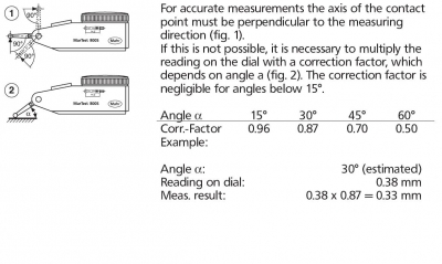

在使用杠杆鸭舌百分表的时候,为什么用它打高度差为0.1的两块量块时,表上显示的却只有0.05?

杠杆表测量时要注意测杆与被测表面的角度,尽量采用测杆轴线与平面平行的方式,即测杆移动方向与被测平面垂直,否则,需要根据其夹角的大小,将表盘的读数乘以一个比例系数,也就是一个三角函数关系.
szautumn 发表于 2009-11-17 19:57:32 | 显示全部楼层
补充杠杆表测量读数时的图示----测量角度对应的计算比例因子.
