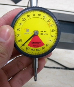

[通用量具] 讨论这种表的检定方法
zjauto 发表于 2009-11-18 11:07:54 | 显示全部楼层 |阅读模式
DSCN4106.jpg 大家是否有检定过这种类型的指示表?它适用哪个规程?
szautumn 发表于 2009-11-18 11:28:23 | 显示全部楼层
左右对称刻度盘的机械表在国外很常见,例如美国的Federal生产的机械表就是以这种左右对称的表盘为主的. 这款三丰的表是带指针限位的,进入下方的红色区域就表示超出了指示范围,由此指针不会从红色区域向另一半继续旋转.其指示方式类似于常见的机械比较仪. 建议使用JJG 39-2004机械式比较仪检定规程.

zhoujidai 发表于 2009-11-18 20:57:40 | 显示全部楼层
我认为可以按照JJG34-2008指示表检定规程进行检定。
gzcdjllyj 发表于 2009-11-18 22:31:20 | 显示全部楼层
这些表的分度值是0.01毫米的,可以当作百分表来校准。
874 发表于 2009-11-19 09:14:53 | 显示全部楼层
左右对称刻度盘的机械表在国外很常见,例如美国的Federal生产的机械表就是以这种左右对称的表盘为主的. 这款三丰的表是带指针限位的,进入下方的红色区域就表示超出了指示范围,由此指针不会从红色区域向另一半继续旋转 ...
2楼的说法很正确哦。的确是按机械比较仪来检。
昆山晓天 发表于 2009-11-26 21:50:34 | 显示全部楼层
1# zjauto
这个是百分类的,比较仪应该是千分位的吧,要不在标准件上对点,要不按百分表来检,个人以为~
szautumn 发表于 2009-11-27 15:34:38 | 显示全部楼层
1# zjauto
阅读一下规程,其中有非常明确的描述:"本规程适用于分度值为0.5um,1um,2um,5um,10um的机械式比较仪"
所以,比较仪并非都是千分级的,也有百分级.
而且比较仪与普通的指示表最明显的差别就在于其刻度盘是左右对称的,而指示表是顺时针或逆时针的连续读数表盘.
之所以要做成左右对称的刻度盘,就是为了实现其"比较"测量的测量效果.先用标准器将指针对刻度盘正上方的零刻度线位置对零,然后对工件进行测量,根据工件的实际加工情况,指针会相对于中间的零位向左侧或右侧偏转,一方面指示出相对于零点的偏离量,另一方面,通过指针的偏转方向来指示出实际尺寸相对于标准器的标准值是偏小还是偏大.如果是用于外尺寸测量,通常指针向右偏转表示尺寸偏大,如果是内尺寸测量(需要安装专用测头,例如胀簧式测头),通常指针向左偏转表示尺寸偏大.
feierlxlx 发表于 2009-11-30 21:01:41 | 显示全部楼层
此表为机械史比较仪器,参照39-2004进行校准,根据型号为:0-±500/10μm,可知道该表的允差在30个分度内为分度值的一半,30个外为一个分度值。回程的允许误差,小于等于10μm为一个分度值。检示值用三等量块,检回程可用百分表检定仪,注意仪器的精度,在回程中有明确规定,我不太记得了。

 楼主| zjauto 发表于 2010-1-20 20:35:10 | 显示全部楼层
这种表可以叫 机械式比较仪吗 ?生产厂家都叫 指示表.
实践证明这种表如果按照机械式指示仪规程检定比较顺利,如果按照指示表规程检定可能无法检,
当然两个规程的判定标准不同
 楼主| zjauto 发表于 2010-1-20 20:39:12 | 显示全部楼层
我们想把这种表统一改叫 机械式比较仪,按照JJG39-2004规程进行检定. 是否妥当?
